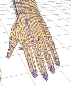

修正で一番大変だったのがモーションを読み込んだときの手の指の動作でした。 MMDで標準ミクさんモデルを読み込んで、手の指のボーンの根元の部分を移動してミクさんモデルと同じ配置にして、 手は少しポリゴン数を増やして更新しました。
 ボーンの位置と手を新しくしてからは毎日手のウエイトを修正していました。ウエイトを塗っては手を握るモーションで確認、 ウエイトを塗り直してはボーンや関節の頂点を選択して移動してみたり、毎日修正を繰り返しました。
 この手を握った画像はページの開設準備中の時期のモデルのスクリーンショットですがまだ改善が必要のようです。

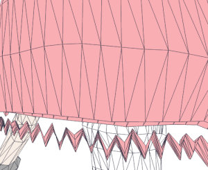

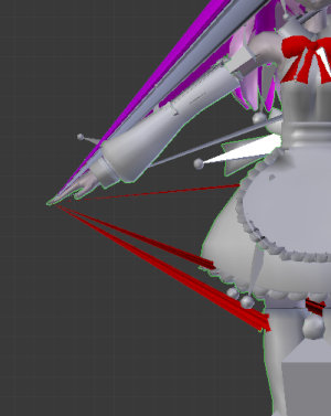

アップロード後に修正したことで後になってから気付いた修正点はMMDから再度Blenderにインポートした時に、 モデルの各部のポリゴンが一点に引っ張られる場合があることでした。原因はよく分からないのですが、 原因の一つに四角のポリゴンの中に三角のポリゴンがある場合にそうなることがあるようです。
 PMXエディタでウエイトを100パーセントにして塗っても変わらず、そばのポリゴンの頂点を統合しても引っ張られたままでした。
 Blenderのエクスポート元のモデルを開いてエディットモードにしてみると引っ張られていた所のポリゴンが三角でした。
 結局その部分を作り直しました。 桃音モモモデルの時はリボンや髪の毛で修正はわりとスムーズだったのですが、 ミクさんモデルの時はモーフを適用した後の顔の近くだったため、顔を含め更新した後表情を作り直すという時間のかかる修正になりました。
